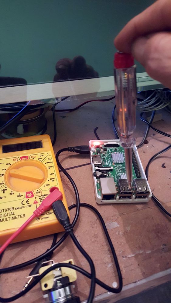

          @ironic Merci pour ta réponse, malheureusement je ne suis pas parvenu a me servir du multimètre, demain un copain électricien viendra me contrôler tout ça, en attendant j’ai tout démonter sur le bartop, j’ai mis une photo avec mon tournevis testeur 220V allumé et il ya juste le rpi branché rien d'autre, RPI éteint ou allumer le résultat est le même (bien sur l'alimentation branché sur la prise)

            Retire le Rpi et mets ton tournevis testeur sur la carcasse (masse) du connecteur micro USB.
            Est-ce que tu as également une tension ?
            Pour tester la tension avec ton multimètre.
            • Met le en tension alternative 750v.
              text alternatif
            • Met une pointe sur le Rpi et touche l'autre avec tes doigts.
              T’inquiète pas, tu vas pas prendre un coup de jus.
            T'as quelle tension ?

              @ironic , à ta première question oui j’ai une tension avec tournevis
              à la deuxième question non j'ai rien avec multimètre régler sur 500 V
              par contre j'ai tester si ya bien la terre sur ma prise murale et je trouve 0 en mettant une pointe sur
              un câble et l’autre sur la tige terre. ont verra bien tout a l’heure mon pote devrais passer, parce moi que question
              électricité je suis vraiment nul
