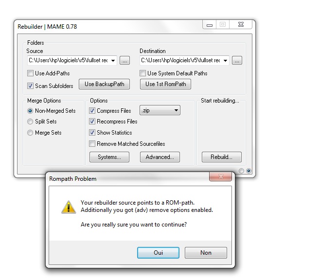

          Par contre, juste avant de valider, j'ai eu ce message "rompath problem". J'espere que c'est normal egalement
            acris last edited by acris
            @Val59
            a aucun moment je parle d utiliser la fonction rebuild; il faut utiliser la fonction scanner pour trier les roms
            la fonction rebuild sert uniquement pour créer un romset non-merged; split or merge
            suivre les instructions données plus haut

              En faite, je suivais l'ordre du tuto http://mamedl.esy.es/static1/clrmamepro#clrmamepro
              Je vais annuler le rebuild et reesayé ton ordre. merci

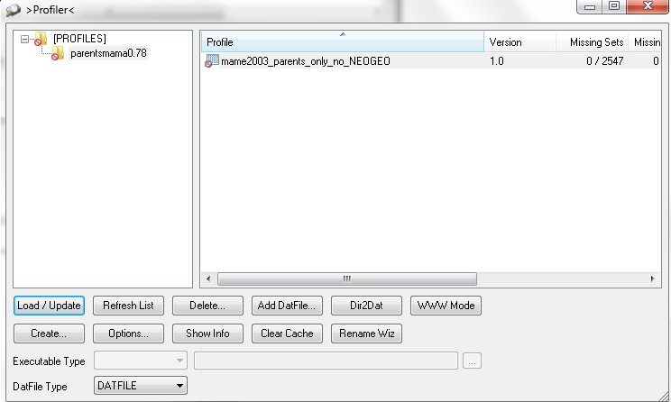

                              J'ai reussi à le mettre, mais ensuite quand je scan le fichier mame2003 only no neogeo, en configurant mon rom set dans rom paths, là, ca passe en rouge
                                ça n a pas d importance

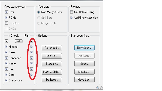

                                    Utiliser la fonction Scanner et configurer comme suit :
                                    Cliquer sur le bouton systems et cliquer sur le bouton Auto-assign.
                                    Cocher dans la partie check fix l’ensemble des cases.
                                    Pour accélérer le scan, décocher la case Ask before Fixing
                                    Une fois fait, cliquer sur scan ou new scan
                                    Cliquer sur OK ALL si la question est posée pendant le scan.
                                    est ce fait ?
