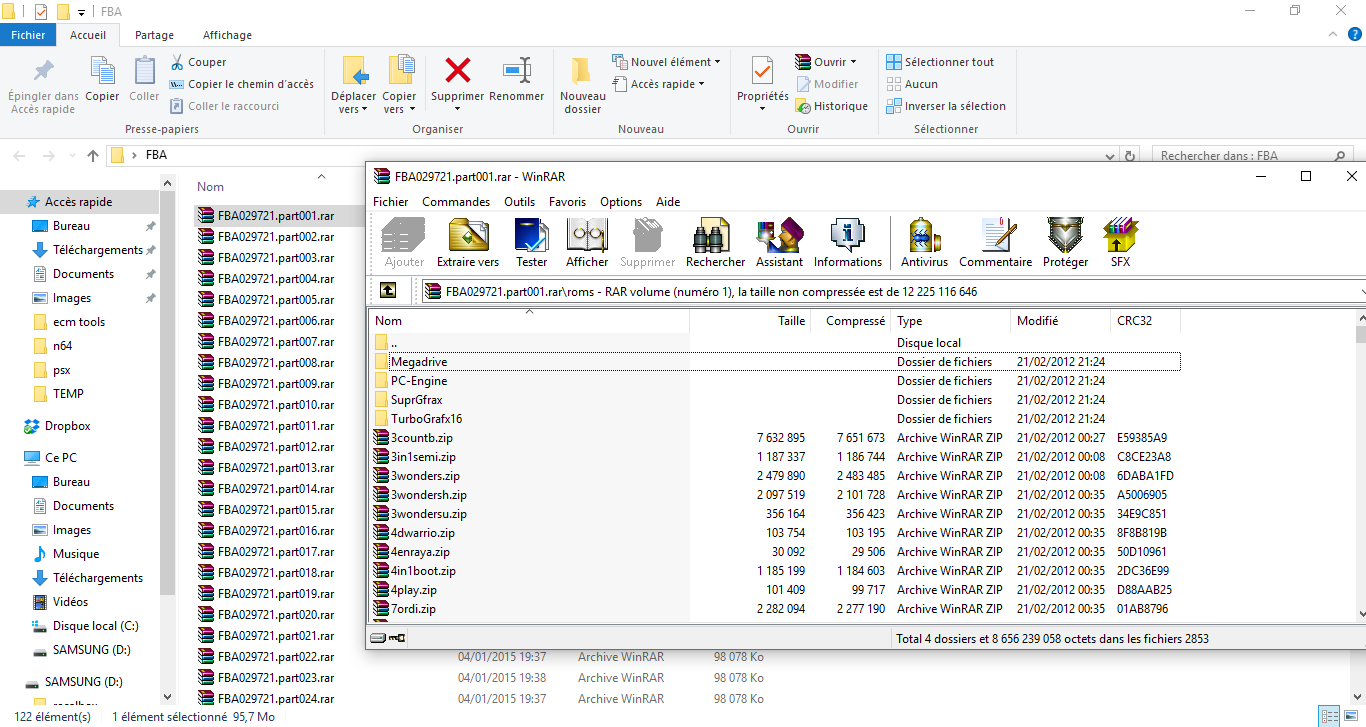

                      @gkralicek2 Merci, je vais faire ça 🙂 Sinon j'ai en stock :
                      Toutes les archives MAME avec les updates, ça ne correspond pas je suppose ? +56 go
                      Sinon j'ai ça :
                      Archives FBA029721 avec des jeux, +11 go
                      Sinon tu penses que ça peut venir de l'alim ?
                      gkralicek2 1 Reply Last reply Reply Quote 0

                            @Genetik57 Donc tes problèmes de frame rate viennent bien de l'alim. A chaque fois que le carré multicolore apparaît le système diminue la vitesse du processeur. Lorsque tu recevras ta nouvelle alim et si c'est au moins une 2.5 A, tes soucis devraient disparaître d'eux-même et ton metal slug t'affichera les 60fps normaux 🙂
                            Pour ton pack.de Rom, il aurait mieux valu le 0.2.97.38 puisque c'est la version de FBA embarquée dans recalbox 4.0 (mais je pense que le 0.2.97.39 ne doit pas présenter tant de différence que çà et doit pouvoir fonctionner)
