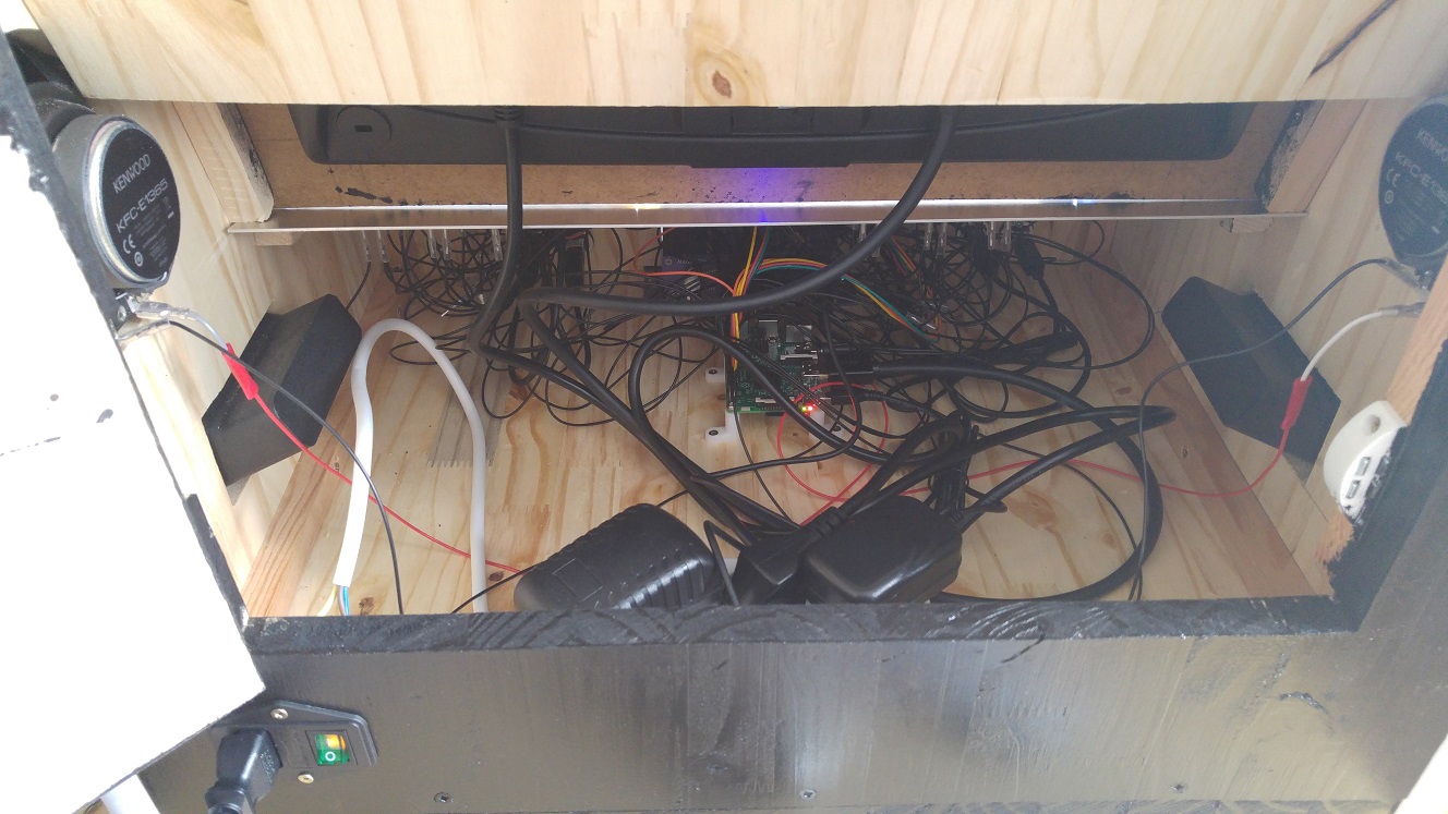

      @Adam : tu as raison... voilà plus de précisions
      Les entrailles:
      à l'intérieur, on a un pi3.
      Les contrôles sont connectés en GPIO.
      Pour le son, j'ai branché la sortie audio du pi3 sur l'ampli qu'on voit en façade. on a 3 potards: bass, volume, treble.
      Les enceintes sont des enceintes de voiture.
      J'ai une prise multiple à l'intérieur également, sur laquelle j'ai branché pi3, écran, et ampli.
      Et en façade, on trouve aussi 4 prises usb, des fois qu'on ait des manettes, un clavier... à brancher.
