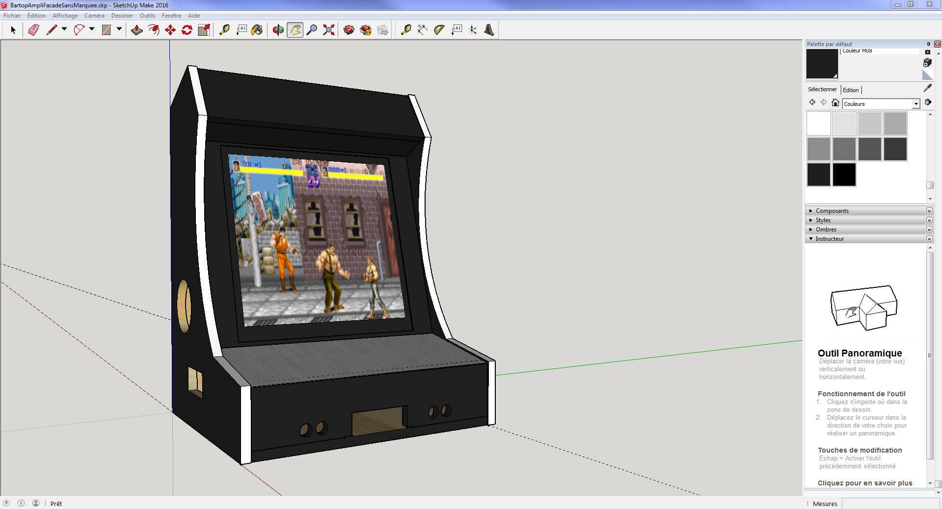

      Je me lance dans la réalisation d'un bartop...

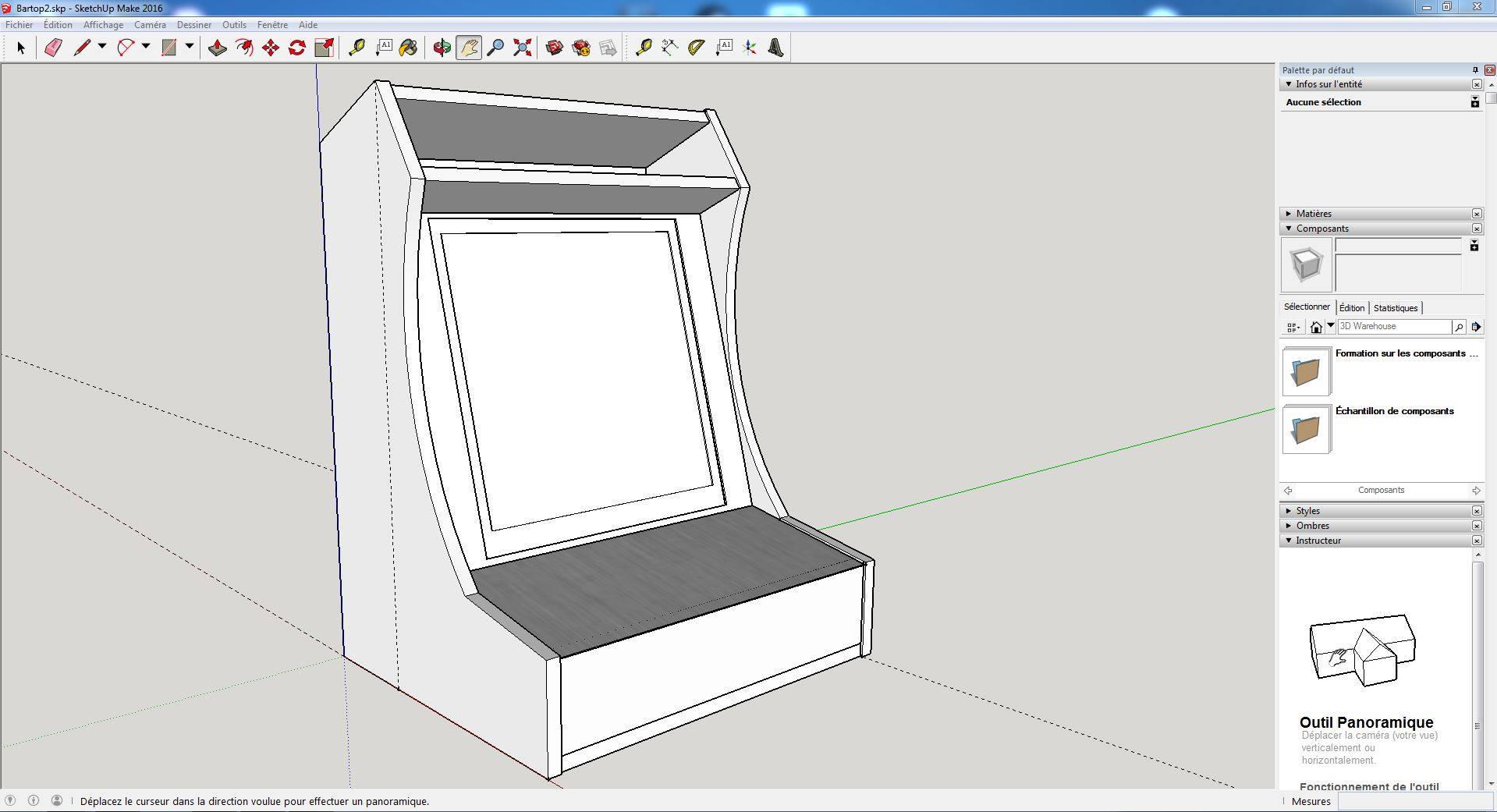

      Etape 1: modélisation:
      Puis je me rends compte qu'y coller un marquee a revenir cher, et de plus, je ne sais pas à qui m'adresser...
      Du coup pas de marquee...

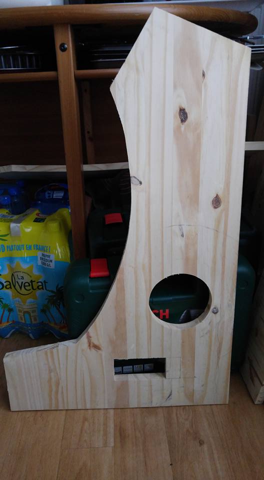

      J'ai reçu l'ampli, choisi mes enceintes, je peux donc faire les découpes qui vont bien, en plus des poignées, et des ports usb en façade.
      Etape 2: la découpe
      Avec les cotes, on peut se lancer dans la découpe.
      Si je regarde vite fait ce que peut donner l'assemblage:
      Je devrais pouvoir me lancer...

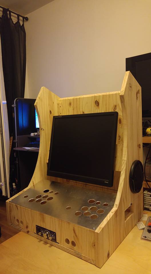

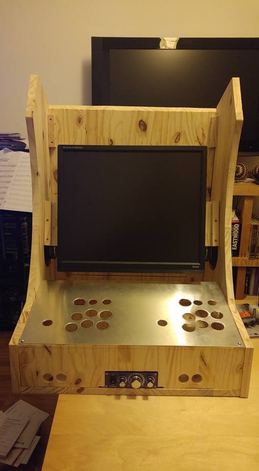

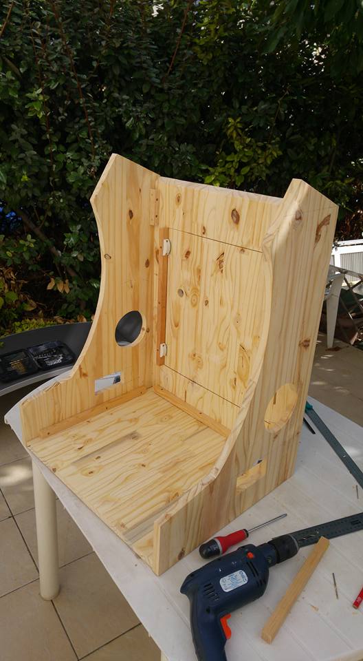

      • dassoun
        dassoun last edited by

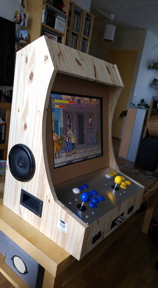

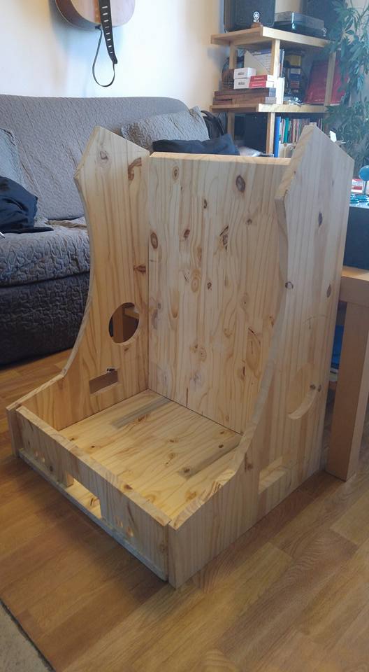

        L'assemblage a commencé...

        • supernature2k
          supernature2k last edited by
          C'est du beau bois mais du coup ça doit peser!
          • HAGmike
            HAGmike last edited by
            C'est clair que ça a l'air solide, mais ça va compliquer la peinture ou même la pose de vinyle... Faudra bien poncer !
            Yo!
            • dassoun
              C'est sûr que ce n'est pas léger...
              Avec quoi vous l'auriez fait, vous?
              Je ne pensais pas mettre de vinyle... ça a l'air super cher, et je n'ai pas du visuel à mettre dessus 😕

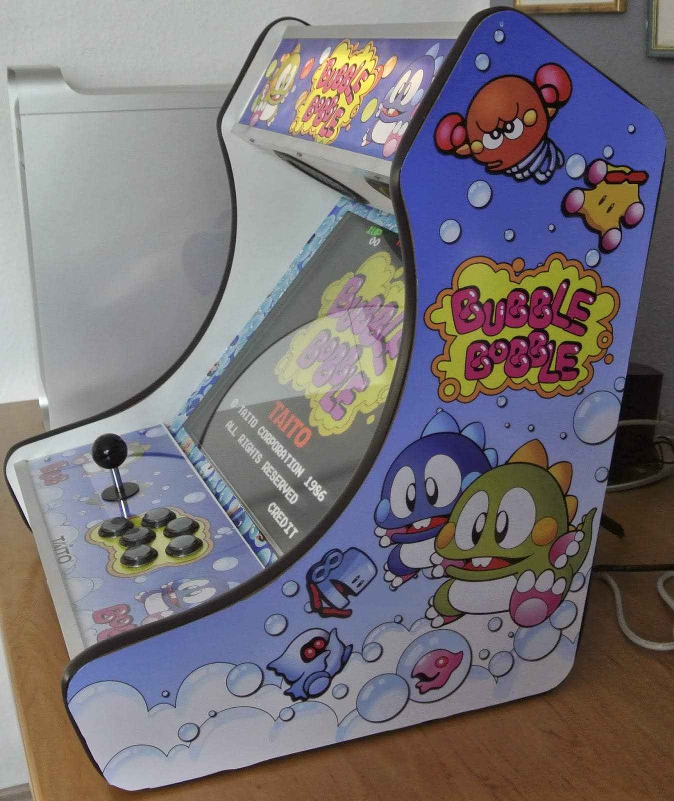

                                  • dassoun
                                    dassoun last edited by dassoun
                                    Un vinyle personnalisé, je trouverais ça top.
                                    J'ai plein d'exemples sur la toile, une petite idée du prix (élevé), mais aucune idée de à qui m'adresser...

                                    Et d'autre part, je n'ai pas de visuel...

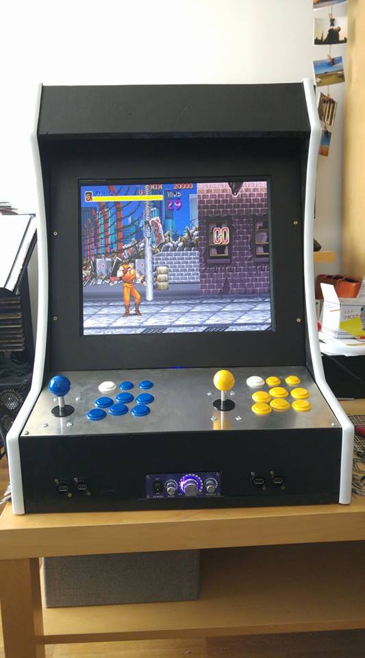

                                        • dassoun

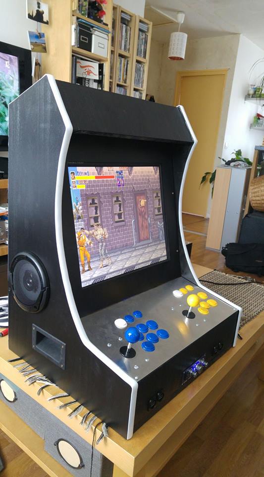

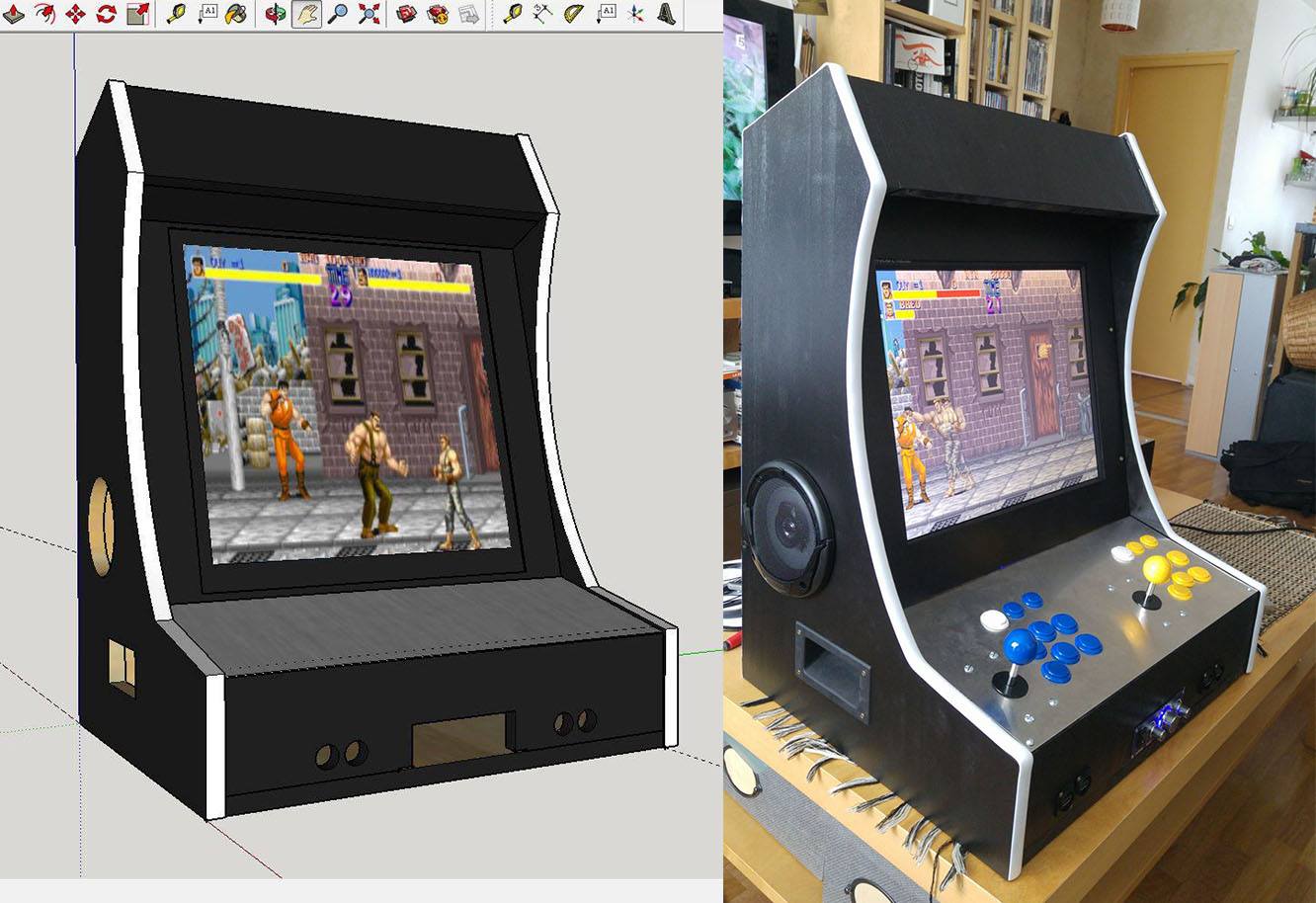

                                          Salut,
                                          voilà la suite de la fabrication de ce bartop:
                                          Modélisation vs. Réalisation
                                          Pour discuter, échanger sur la réalisation d'Arcade Box:
                                          https://www.facebook.com/ArcadeBoxCergy/
                                          • Adam
                                            Adam last edited by
                                            Jolie boulot, mais j'aimerais beaucoup un peu plus de détail technique sur l'interieure de la bête.
                                            Comment tu as fait pour le son?
                                            Le raccordement des "stick" "bouton"?
                                            C'est quoi les prises sur le devant?
                                            dassoun 1 Reply Last reply Reply Quote 0
