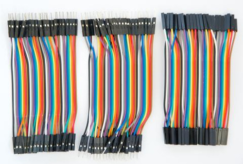

                Salut Colonel69!! en fait je ne connais rien à l'électronique (un bon gros noob), et j'aimerais savoir ce que tu as utilisé sur ta photo pour connecter les 2 boutons sur la terre (PIN 6), ce sont des duponts? comment ça fonctionne?

                  Salut @JeanNaimar26,
                  j'ai bien utilisé du câble type dupont, femelle pour le côté GPIO et j'ai soudé du côté des boutons poussoirs.
                  Ce type de câble donc : text alternatif
                  Pas obligatoire de prendre du dupont mais très pratique ! 😉
                  Attention, on ne connecte rien à la TERRE, je pense que tu voulais dire la MASSE ou le potentiel 0V.
