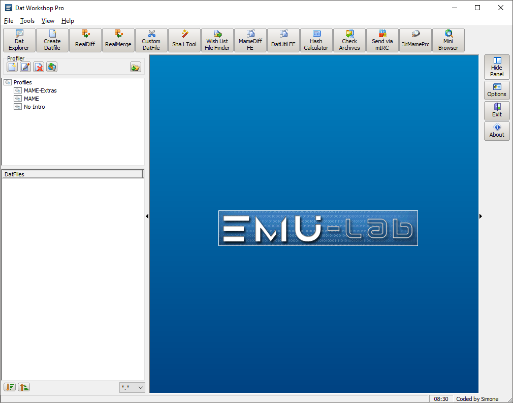

      1. Ihr startet DatWorkshop Pro und werdet mit folgendem Bildschirm begrüßt

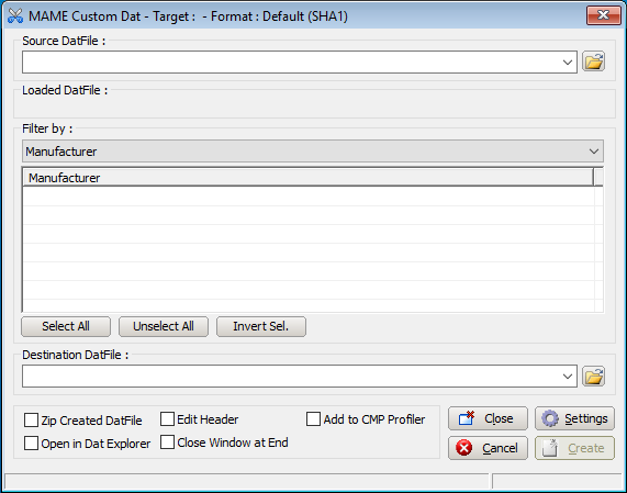

      2. Ihr klickt auf Custom DatFile 0_1470292463448_1.5.png und bekommt folgendes Fenster angezeigt

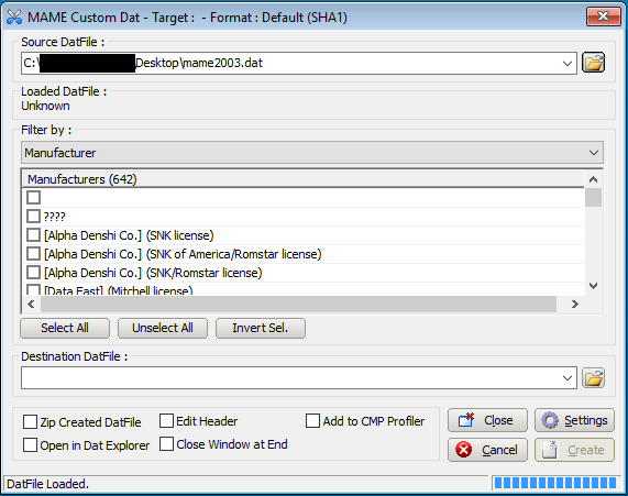

      3. Ihr ladet eure Quell-DAT in dem ihr auf das Ordnersymbol neben Source DatFile klickt, dann das File auf eurem Rechner sucht und die Auswahl bestätigt. Nachdem die DAT Datei geladen wurde, bekommt ihr folgendes angezeigt
      WICHTIGER HINWEIS: Solltet ihr nach dem Laden der Datei KEINE Manufacturers angezeigt bekommen, dann müsst ihr euch eine andere DAT Datei besorgen, denn ohne die Manufacturers wird es nicht gehen.

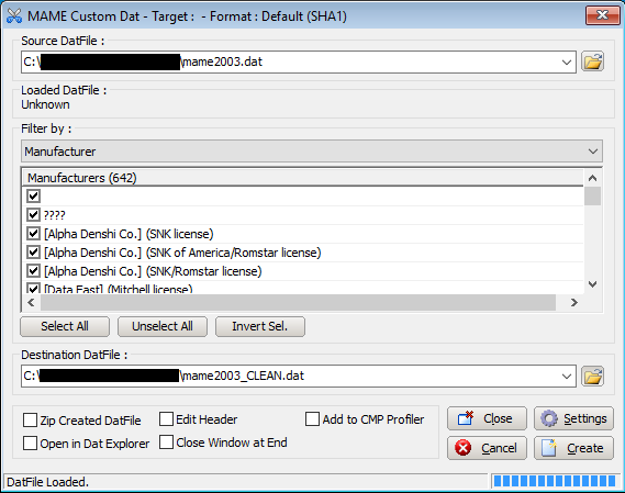

      1. Ihr wählt die Option Select All, unter dem Fenster mit den Manufacturers
      2. Ihr klickt auf das Ordnersymbol neben Destination DatFile und gebt an, wo ihr die neue DAT, die ihr gleich erstellt, speichern wollt und welchen Namen diese haben soll.

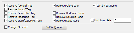

      3. Nun klickt ihr auf Settings 0_1470293921219_6.png und stellt im sich öffnenden Abschnitt folgende Optionen ein
        Mit oben gezeigten Einstellungen entfernt ihr alle Clones, alle cloneof Tags, alle doppelten Roms und die Listinfo/ListXML Tags.
