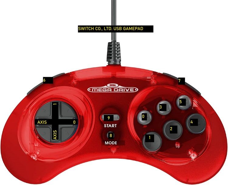

      Je me suis tapé pas mal de temps dans sdl2-jstest pour analyser mes manettes afin de pouvoir me faire mes surcharges de retroarch à ma sauce (remaper load state, save state etc). Je propose de remonter mes codes de boutons pour que tout le monde puisse en profiter... Si d'autres sont motivés pour contribuer, c'est d'autant mieux !
      Je commence avec la manette "Retro-bit Sega Megadrive 8 Button Arcade Pad with USB"
      Elle a deux modes, on peut switcher en maintenant Start+B pendant 7 secondes. Voici le résultat de sdl2-jstest pour chacun des deux modes. Perso j'en utilise pour l'arcade et l'autre pour les jeux Sega.
      • Mode SWITCH CO., LTD., USB GAMEPAD
