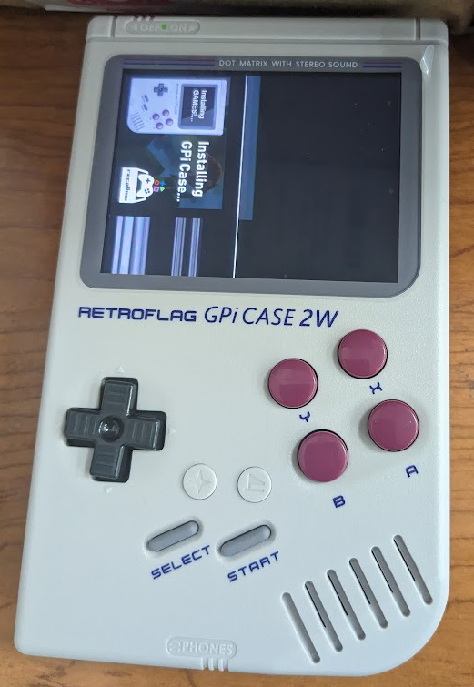

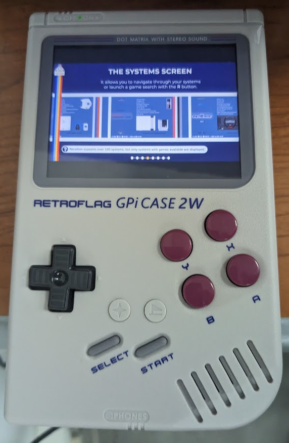

      El primer inicio el sistema se ve y parece funcionar perfectamente:
      Según leo la GUÍA, no tengo que hacer nada más para que se haga la instalación, la apago desde apague tanto del Botón "tiene activado el switch de safe shutdown" o a través del select, cuando vuelvo a enceder, pone GPI Installing Case...
      Vuelve a verse mal, ¿Estoy obviando algún paso de la instalación?

        Solucionado!
        Parece que era por el tamaño de la tarjeta, no podía hacer la partición share, la hice manualmente, le pegue los datos de otra SD más grandes y funciona.
