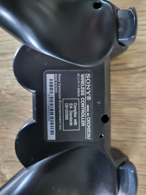

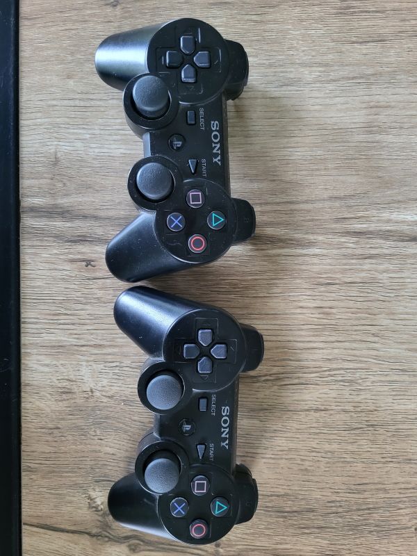

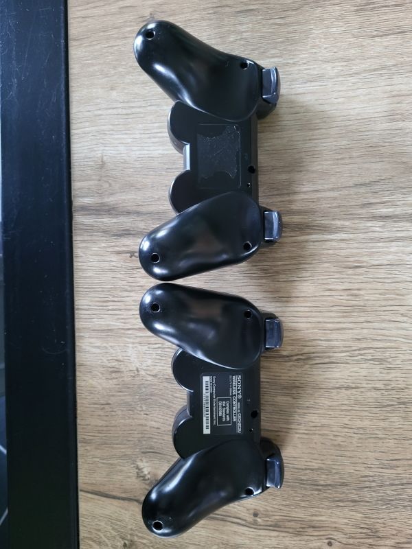

                                        • Titou 0
                                          Titou 0 @Scavy last edited by
                                          @Scavy tain C ouf ! Bien joué !!! Avec une manette de PS4 en USB... Plus de problème !!! T trop fort !
                                          Mais y'a quand même un truc que je pige pas... Je faisais mes essais avec une manette PS3 officielle, d'origine de ma PS3... Y'a plus l'étiquette derrière, elle est pas toute jeune...
                                          Et avec la seconde manette PS3, officielle aussi et plus récente, elle ne se synchronise même pas !?
                                          Et je n'avais aucun souci en v7 !
                                          Je t'envoie la photo de l'étiquette de la 2eme
                                          • Titou 0
