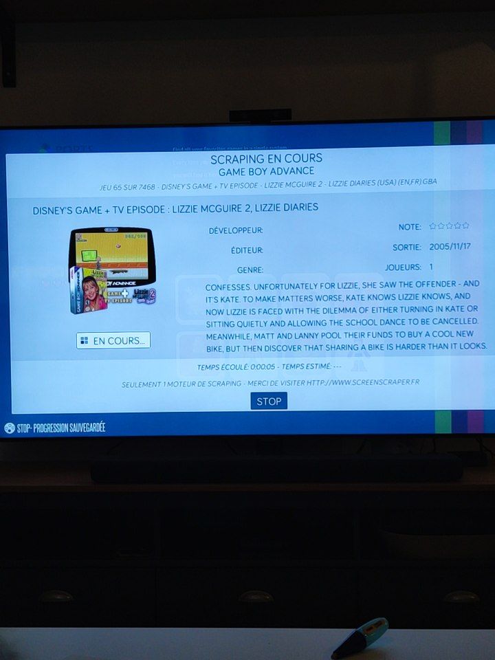

          @scavy Oui c'est ça, que je fasse directement par le menu scrapeur pour les images manquantes ou directement sur la page du jeu ça bloque et je ne peux plus rien obtenir, ah d'accord j'ai pas touché aux cores j'ai laissé par défaut merci pour l'info 😉
          • pyro7692
            pyro7692 @Scavy last edited by
            @scavy
            Quand je relance ça reste bloqué la dessus

                Normalement non le nom du jeu n'a pas d'importance si le md5 du jeu est connu de la base screenscraper. Tu as entré ton compte dans le menu pour scrapper ? Il faut avoir un compte screenscraper pour scrapper avec le scrappeur interne.
                Il a été travaillé sur la 8.1, il y aura peut être du mieux (si tu as bien un compte)

                  @scavy Oui j'ai bien un compte qui normalement est bien connecté, sinon je n'aurai pas réussi du tout à scrapper non ?
                  • pyro7692
                    pyro7692 last edited by
                    Alors au temps pour moi j'étais persuadé d'avoir créé un compte mais ce n'était pas le cas en fait, visiblement cela remarche mais à une vitesse incroyablement lente par rapport au début, étrange
                    • Scavy
                      Scavy Global moderator @pyro7692 last edited by
                      @pyro7692 Alors le temps dépend beaucoup de l'encombrement des serveurs Screenscraper ! Disons que le week end c'est plus compliqué qu'en semaine 😉
