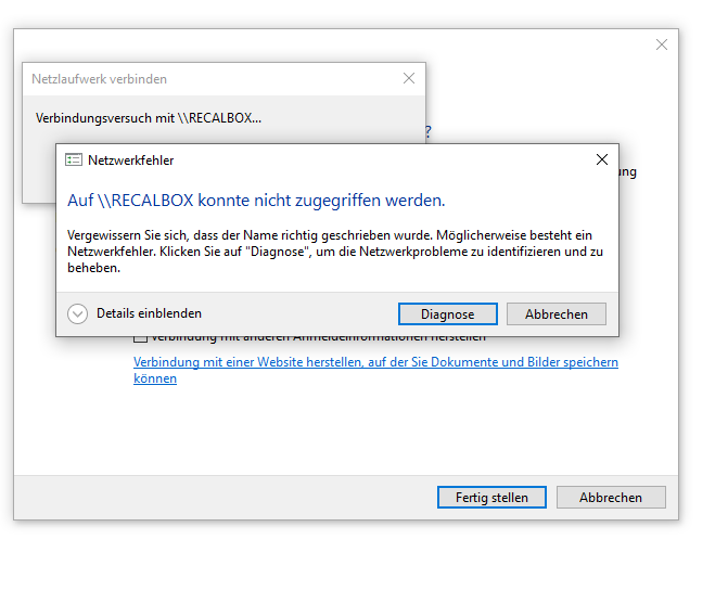

      1. Mit "\Recalbox" komme ich nicht mehr auf meinen Raspberry Pi 3B.
      2. Das Netzlaufwerk wird nicht mehr angezeigt.

          Hi @Alvin ,
          Vielen Dank für deine Antwort.
          Genau das ist mein Problem, mein Rechner erkennt das Netzwerk leider nicht, sonst wäre es einfach.
          ist jetzt eher eine Windows frage, aber kann man nach dem Netzwerk suchen?
          oder könnte es sein das ich am Pc erst was freischalten muss?
          Danke
          Lg Flo

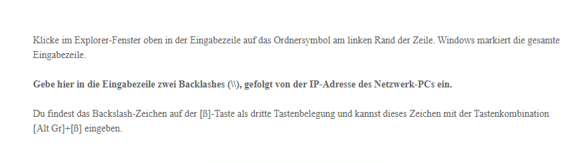

                  Ich hab es geschafft und zwar musste ich im Explorer statt "RECALBOX" - einfach die IP-Adresse eingeben, jetzt hat er ihn:
                  Beispiel:
                  \192.XXX.XXX.XX
                  dann hat er ihn wieder gefunden.
                  Diese Anleitung war bei mir Hilfreich:
                  Danke
                  Lg Flo

                      Hi @Alvin , tatsächlich hab ich meine Recalbox mal umbenannt, allerdings kam hier die selbe Meldung wie wenn ich Recalbox eingebe, ich hab es ein paar mal versucht, er erkennt es nur mit der IP-Adresse.
                      Lg
