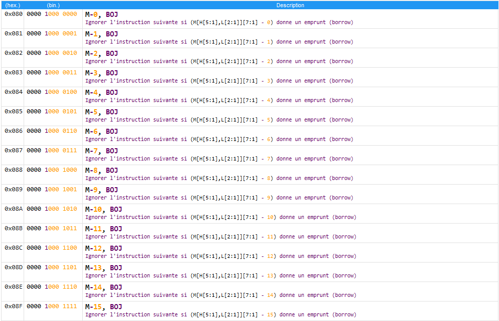

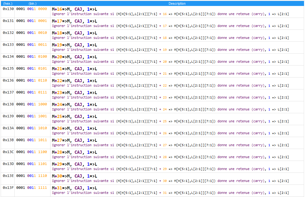

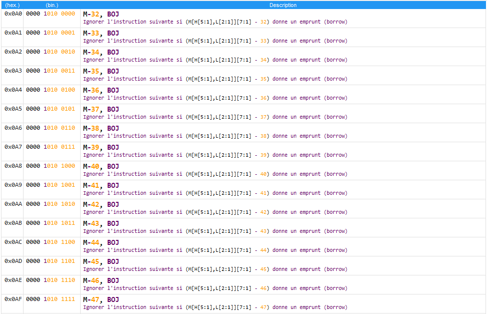

      Ca y est j'ai fini les libellés pour les opcodes 0x300 à 03ff.

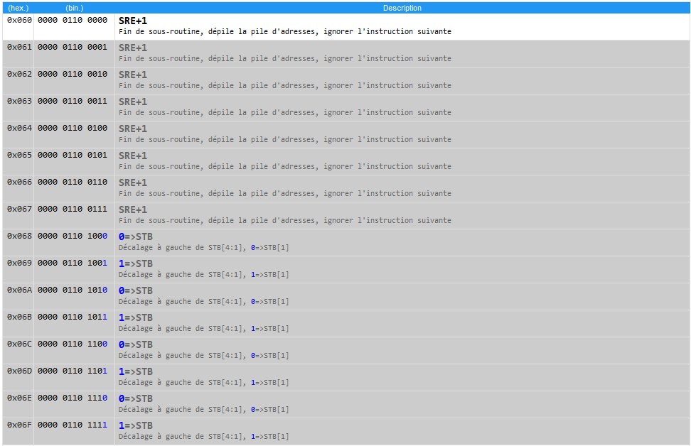

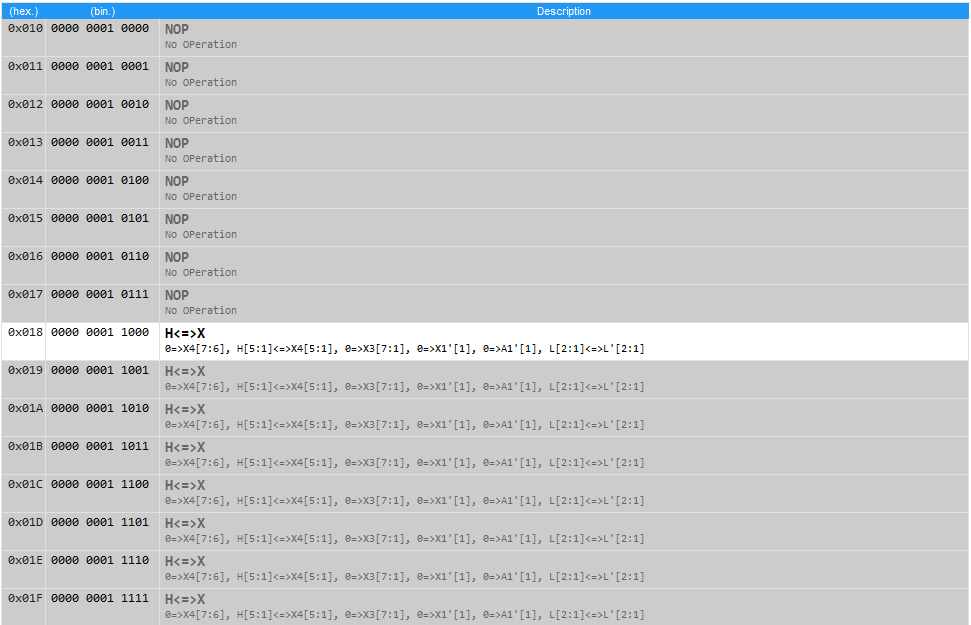

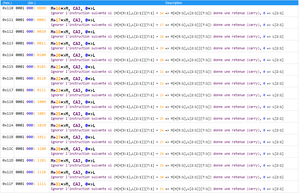

                            • Les libellés des opcodes de 0x400 à 0x4ff sont faits.
