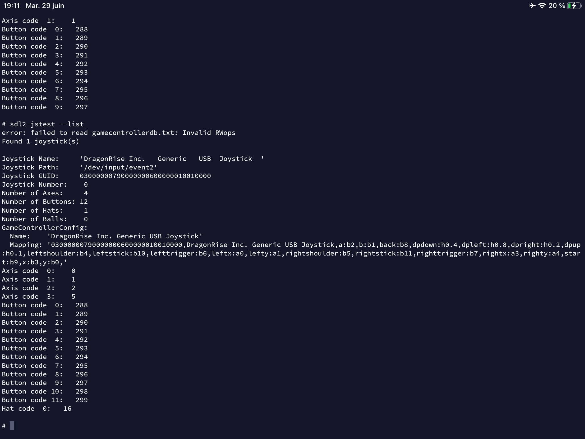

            Bon j’ai fait mon reset usine, effectivement on note une amélioration, donc quand je vais paramétrer ma manette pas de soucis j’arrive à rentrer dans le menu (chose que je ne pouvais plus faire), mais je ne peux paramétrer un axe : joystick 2 gauche, les autres touche sont ok y compris joystick 2 haut.

                  @aldébaran j’ai fait un sdl2-jstest --list en ssh peut être que ça peu aider…

                    @aldébaran bon a force de tester j’ai fait deux chose ,
                    • j’ai paramétré la manette avec la touche analog éteinte (la je paramètre toute la manette sauf les joystick et L3 R3)
                    • je paramètre une seconde fois la manette mais cette fois avec analog allumé (bon suis toujours dans l’impossibilité de configurer le joystick 2 gauche)
                      Et j’ai quand même testé dans les jeux, donc elle est entièrement fonctionnelle sous tout les émulateurs qui n’utilise pas de joystick 🕹, quand la N64 pour super mario 64 le joystick 2 fait le réglage caméra (avec haut et bas OK mais recentrer la caméra ne fonctionne pas car il se fait avec gauche et droite), j’ai quelque jeux PSP pour les tester je vais mettre mes gones sur l’affaire…
                      Le fait de faire les deux paramètrages me permet d’utiliser « La Croix » de la manette dans le menu recalbox et dans les jeux (ce qui n’est pas possible en paramètre AT qu’une fois la manette)

                        thorin @Aldébaran last edited by
                        @aldébaran salut,
                        J’ai un peu traîné pour la réponse mais entre le taf et les vacances j’ai pas trop eu l’occasion de tester.
                        Avec ma manette de switch ça fonctionne nickel…
                        Par contre avec la manette du sujet je n’arrive à rien.
                        J’avais une carte sd qui traînait j’ai donc installé dessus retropie pour essayer : meme problème et j’ai essayé aussi betocera : là ma manette fonctionne
