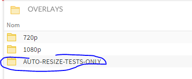

        @jerome
        Hello
        Vas voir https://forum.recalbox.com/topic/22321/recalbox-7-x-overlays-complets?_=1611866296877 et teste avec mon lien.
        Ensuite teste avec le dossier Auto-Resize.
        Comme tu as un écran, ca doit etre OK9575b17e-1511-4609-a73a-3915096d32bc-image.png

          @olivierdroid92
          Mille merci !!!!!!
          Avec les Overlays "auto-resize-test-only" cela fonctionne parfaitement sur mon écran 1366x768
          Certes, comme c'est en test par exemple l'overlay pour mame rogne un peu les angles mais majoritairement les overlays s'intègrent bien avec les émulateurs.
          Merci encore vous êtes trop fort !
