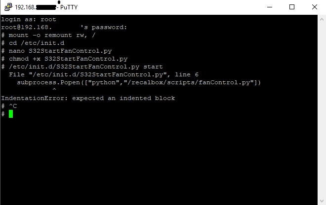

      habe mir an meine Recalbox einen Lüfter eingebaut.
      Habe alles nach der Anleitung vom Temperaturgeregelte Lüftersteuerung (DE) gebaut und die Scripts erstellt.
      Der Script "fanControl.py" funktioniert einwandfrei wenn ich es mit "/recalbox/scripts/fanControl.py start" über Putty starte und teste...
      aber der Startup Script gibt mir immer eine Fehlermeldung 😕
      so sieht es aus wenn ich es teste ...

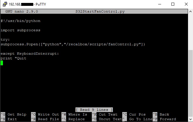

      und der Startup Script S32StartFanControl.py schaut so aus
      ich weiß nicht ob ich etwas falsch mache oder was genau diesen Fehler verursacht
      würde mich über eure Hilfe sehr freuen ich bedanke mich im voraus
      MfG
      Seco
      • Bloodsurfer
        Bloodsurfer last edited by
        Die Zeilen hinter den try und catch Anweisungen müssen jeweils eingerückt werden (mit einem Tab oder 4 Leerzeichen)

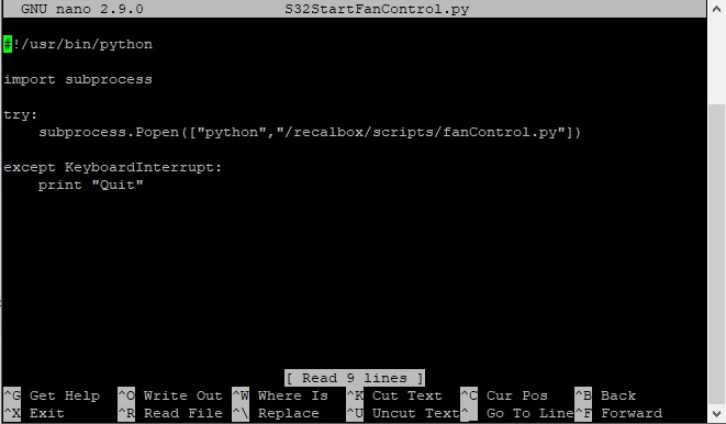

          Super ich danke dir Herzlich
          kenne mich nicht besonders aus im Programmieren habe versucht bei Google eine Lösung zu finden und hatte es dort auch irgendwo gelesen mit den Vier Leerzeichen aber hatte es nicht so richtig verstanden...
          nach deiner Antwort und mehrmaligen versuchen hat es endlich geklappt 😄
          so muss das aussehen:
