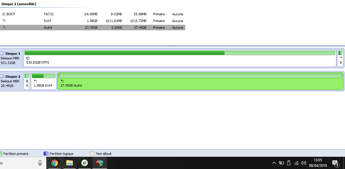

      Je flash ma nano sd avec Ether et mon image recalbox. Quand je regarde via Paragon je vois la partition boot et une petite partition ext4 et aucune partition share. Bon j'ai lu quelque part que la partition share est créer après le premier " démarrage" de recalbox, aussitôt dis aussitôt fait. Je vois le dossier share via mon explorateur windows quand je connecte mon RB pi 3 au réseau néanmoins elle a une taille inférieur à 3 méga car quand j'essaye de copier un fichier > à 3 Mo on me recale comme quoi il n'y a plus d'espace.
      Bon voilà maintenant ce que je vois sur la carte SD 0_1523185661019_kikou.PNG

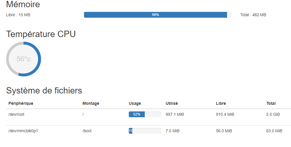

      Fin bref ça ne marche point.
      Quelqu'un aurait il la solution à mon problème ?
