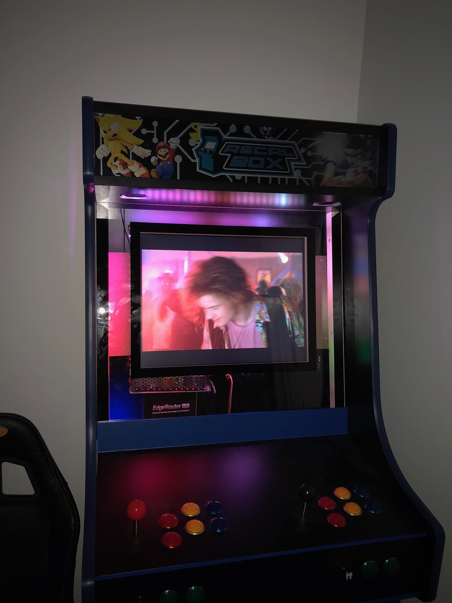

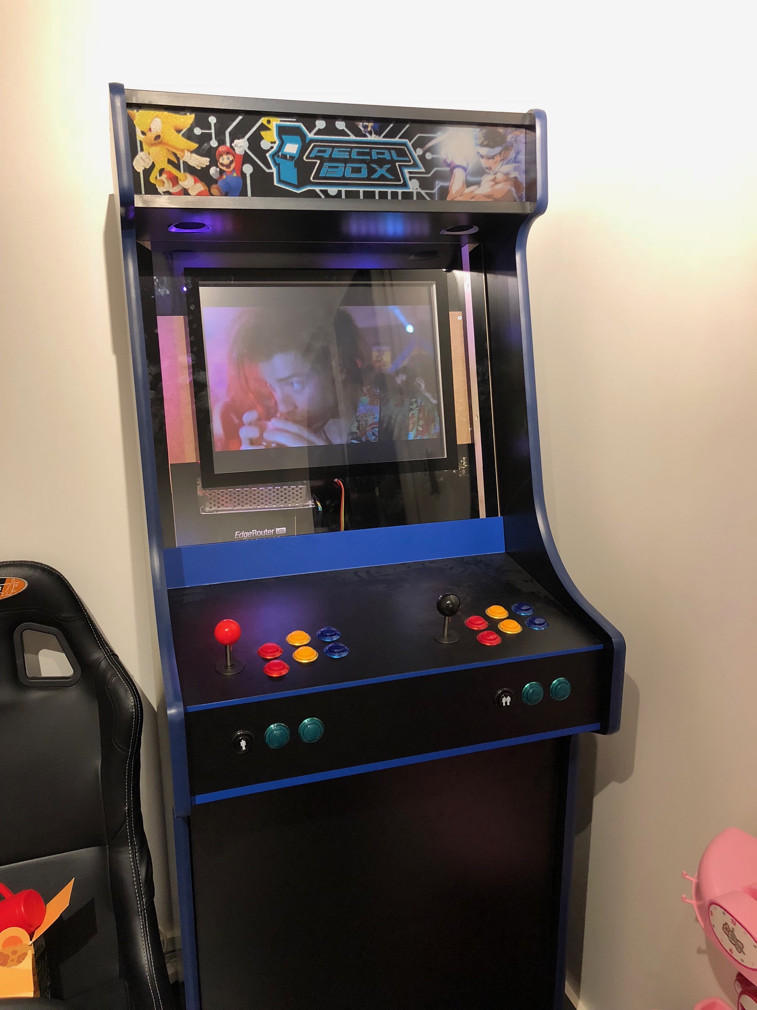

        ![Bonjour,
        Je me réponds à moi même (vu l'engouement généré par mon post !), j'en ai profité pour apprendre à présenter correctement mon post avec les balises markdown si spécifiques à ce forum 😉
        Après avoir testé différents programmes arduino qui faisaient planter le contrôleur du ruban LED, j'ai fini par trouver je crois le bon compromis pour arriver à mes fins ! Cela fait maintenant plusieurs heures de jeux et de film et le ruban répond parfaitement !
        La prochaine étape est de remettre la vitre qui cache mon écran en mettant un film translucide pour diffuser la lumière des LED de manière plus harmonieuse. J'ajouterai aussi un fond blanc derrière pour maximiser la réverbération de la lumière... To be continued !
        J'ai programmé mon arduino Uno avec le script suivant (dispo ici)
        Puis j'ai paramétré Hypérion avec Hypercon à l'aide de ce tutorial. En adaptant les sections en fonction de mon nombre de LED etc... Je vous mets mon fichier en dessous du programme arduino, si ça peut éviter de galérer comme je l'ai fait 🙂
        Vidéos des tests :

        Photos :
